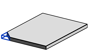

구조 플레이트에서 모서리 절단 작성
모서리 절단을 작성하여 구조 플레이트 모양을 사용자화합니다.
모서리 절단을 작성하려면
강철 탭
수정자 패널
(모서리 절단) 아이콘을 클릭합니다.
구조 플레이트를 클릭합니다. 플레이트에서 클릭한 가장 가까운 모서리에 절단이 배치됩니다.
모서리 절단을 선택하여 특성 팔레트의 해당 특성에 액세스합니다.
플레이트 및 모서리 절단은 뷰의 상세 수준이 높음으로 설정된 경우에만 볼 수 있습니다.
