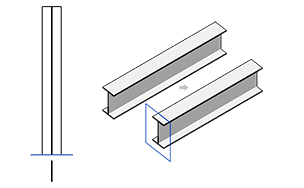

강철 제작을 위한 강철 프레임 요소 길이 줄이기
강철 제작 요소에 필요한 형상을 수용할 수 있도록 강철 보, 가새 또는 기둥의 시작, 끝, 상단 또는 하단을 줄입니다.
강철 프레임 요소를 줄이려면
  1. 강철 탭 수정자 패널 (줄이기) 아이콘을 클릭합니다.
  2. 강철 프레임 요소를 클릭합니다. 요소에서 클릭한 가장 가까운 끝에 절단이 배치됩니다.
    주: 절단은 선택한 구조 요소의 가장 가까운 모서리에 작성되고, 작성한 후에는 그 위치를 변경할 수 없습니다.
  3. 절단을 선택하여 특성 팔레트의 해당 특성에 액세스합니다.
    • 절단을 더 줄이려면 길이 값을 늘립니다.
    • 요소를 연장하려면 음수 길이 값을 입력합니다.
    • 대각선 절단을 작성하려면 보 높이 및 폭을 따라 각도 값을 지정합니다.
줄여서 요소 절단하기는 뷰의 상세 수준이 높음으로 설정된 경우에만 볼 수 있습니다.
