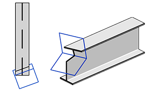

강철 프레임 요소에서 기울어진 코핑 작성
강철 제작 요소에 필요한 연결 및 형상을 수용할 수 있도록 강철 보, 가새 또는 기둥의 시작, 끝, 상단 또는 하단을 코핑합니다.
기울어진 코핑을 작성하려면
  1. 강철 탭 수정자 패널 (Skew 코핑) 아이콘을 클릭합니다.
  2. 구조 요소의 한 끝을 클릭합니다.
    주: 절단은 선택한 구조 요소의 가장 가까운 모서리 및 측면, 맨 위 또는 맨 아래에 작성되고, 작성한 후에는 그 위치를 변경할 수 없습니다.
  3. 기울어진 코핑을 선택하여 특성 팔레트의 해당 특성에 액세스합니다.
기울어진 코핑은 뷰의 상세 수준이 높음으로 설정된 경우에만 볼 수 있습니다.
