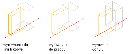

Procedura umożliwia wyrównanie wypełnienia, powodując jego wyśrodkowanie wobec linii bazowej zestawu drzwi/okien lub umieszczenie przez albo za tą linią. W widoku planarnym przód zestawu drzwi/okien (przy rysowaniu od strony lewej do prawej) znajduje się poniżej linii bazowej, a tył — nad tą linią.
