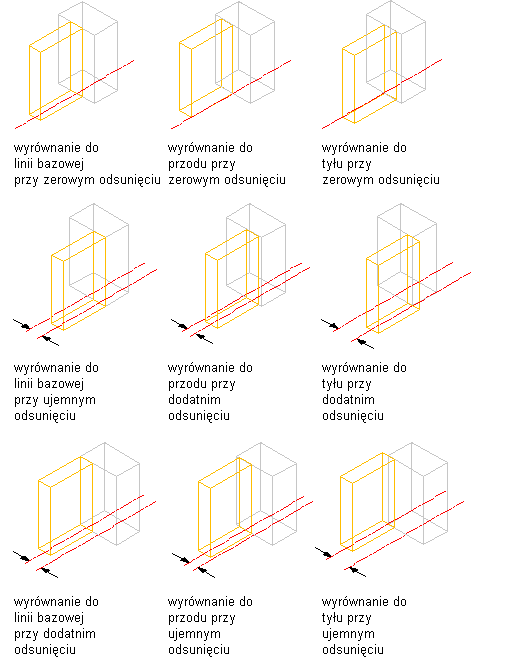

Opisana poniżej procedura pozwala określić odsunięcie wypełnienia zestawu drzwi/okien. Domyślne wypełnienia są wyśrodkowane wobec linii bazowej zestawu. Jeśli projekt wymaga, aby wypełnienia były dopasowane do krawędzi ramy lub innych części zestawu drzwi/okien, można określić wyrównanie wypełnienia różne od domyślnego.
Indywidualne wypełnienia stylem można również edytować bezpośrednio na rysunku. W zaznaczonym wypełnieniu są wyświetlane uchwyty odwracania zarówno w kierunku osi X, jak i osi Y. Dzięki temu można swobodnie zmieniać orientację wypełnienia.
Określanie odsunięć wypełnień zestawów drzwi/okien panelami
Style zestawów drzwi/okien.
. W widoku planarnym liczby dodatnie powodują odsunięcie wypełnienia w górę od linii bazowej, natomiast liczby ujemne — w dół. Wielkość odsunięcia jest również uzależniona od wybranego dopasowania wypełnienia.
