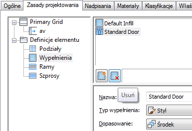

Procedura służy do usuwania niepotrzebnych definicji wypełnień. Przy kasowaniu definicji istnieje kilka ograniczeń. Nie można na przykład usunąć definicji, która aktualnie jest przypisana komórce w siatce podstawowej lub zagnieżdżonej. Ponadto nie można usunąć domyślnej definicji wypełnienia, chociaż można ją zmodyfikować.
