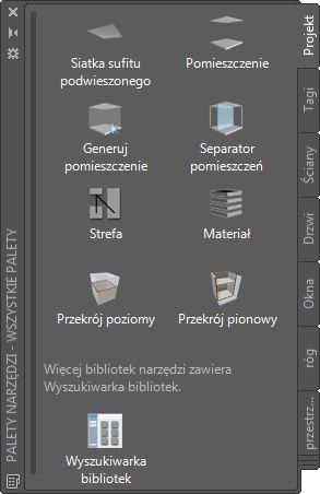

- Na palecie Projekt wykonaj jedną z poniższych czynności:
| Aby… |
Wykonaj następujące czynności… |
| zastosować definicję materiału standardowego |
kliknij narzędzie Materiał. |
| wybrać inną definicję materiału |
kliknij narzędzie Materiał prawym przyciskiem myszy i wybierz polecenie Właściwości. Rozwiń opcje Podstawowe Ogólne, kliknij wartość w polu Nazwa definicji i wybierz wymaganą definicję. Następnie kliknij przycisk OK i kliknij narzędzie Materiał. |

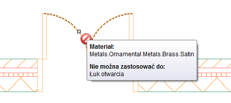

Symbol kursora zmieni się na mały kwadrat. Gdy przesuniesz go nad komponent obiektu, komponent zostanie podświetlony i etykieta narzędzia zidentyfikuje komponent i materiał, który zostanie do niego przypisany.
Jeżeli komponent nie obsługuje materiału w kierunku bieżącego widoku, w ogóle nie obsługuje materiałów lub znajduje się w odnośniku, etykieta narzędzia informuje, że materiał nie może zostać zastosowany i kursor zmienia się na przekreślone czerwone kółko, dopóki nie zostanie wyprowadzony poza komponent.

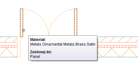

- Przesuwaj kursor nad obiektem na rysunku dopóki wymagany komponent nie zostanie zidentyfikowany w etykiecie narzędzia, a następnie kliknij, aby zastosować materiał.
- Jeśli chcesz zastosować materiał do tego komponentu we wszystkich obiektach tego stylu, naciśnij klawisz Enter. Jeśli chcesz zastosować materiał tylko do tego komponentu w bieżącym obiekcie, wprowadź O i naciśnij klawisz Enter. (Zastosowanie materiału do stylu jest opcją domyślną w przypadku pierwszego użycia narzędzia do dowolnego komponentu; jeżeli wybrane zostanie zastosowanie materiału tylko do bieżącego obiektu, stanie się to opcją domyślną i należy wpisać S, aby zastosować materiał do stylu następnym razem, gdy narzędzie będzie używane do tego komponentu. Innymi słowy, niezależnie która opcja zostanie wybrana, stanie się ona opcją domyślną podczas kolejnego użycia narzędzia.)
