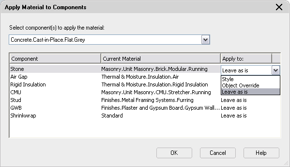

Procedura ta służy do stosowania właściwości stylu narzędzia materiału dla istniejącego obiektu lub komponentu. Materiał można stosować na poziomie obiektu lub stylu. Przed uruchomieniem komendy można wybrać jeden obiekt. Jeśli wybrane zostanie więcej obiektów, komenda powróci do trybu wyboru. Różne definicje materiałów można szybko wybierać i stosować je jako nadpisania dla obiektu lub dla wszystkich obiektów w tym samym stylu bez tworzenia wielu narzędzi materiałów. Aby wyniki zobaczyć bardziej wyraziście, należy zacieniować obiekt, wybrać widok izometryczny i użyć narzędzia Podgląd obiektów z karty kontekstowej lub narzędzia Orbita 3D.
Zostanie wyświetlony arkusz roboczy Zastosowanie materiału do komponentów.
