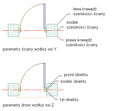

Ta procedura ta służy do zmiany poziomego położenia w ścianie, do której drzwi są zaczepione.
Położenie drzwi wzdłuż parametrów osi Y
. | Aby... | Wykonaj następujące czynności: |
| użyć jako punktu odniesienia lewej krawędzi ściany | Wybierz dla pozycji Od wartość Lewa krawędź ściany (krzywej). |
| użyć jako punktu odniesienia środka ściany | Wybierz opcję Środek ściany (krzywej) w polu Od. |
| użyć jako punktu odniesienia prawej krawędzi ściany | Wybierz dla pozycji Od wartość Prawa krawędź ściany (krzywej). |
Użyj wartości ujemnej, aby odległość była liczona od końca do początku.
| Aby... | Wykonaj następujące czynności... |
| pomierzyć odległość do przedniej płaszczyzny drzwi | wybierz w polu Do wartość Przód. |
| pomierzyć odległość do środka drzwi | wybierz w polu Do wartość Środek. |
| pomierzyć odległość do tylnej płaszczyzny drzwi | wybierz w polu Do wartość Tył. |
