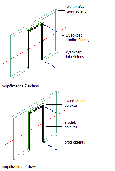

Ta procedura służy do zmiany pionowego położenia drzwi w ścianie, do której te drzwi są zaczepione.
Położenie drzwi wzdłuż parametrów osi Z
. | Aby... | Wykonaj następujące czynności... |
| użyć spodu ściany jako punktu odniesienia | wybierz opcję Dół wysokości ściany (krzywej) w polu Od. |
| użyć środka ściany jako punktu odniesienia | wybierz opcję Środek wysokości ściany (krzywej) w polu Od. |
| użyć szczytu ściany jako punktu odniesienia | wybierz opcję Góra ściany (krzywej) w polu Od. |
Użyj wartości ujemnej, aby odległość była liczona od końca do początku.
| pomierzyć odległość do dolnej krawędzi drzwi | wybierz w pozycji Do wartość Próg (Dół). |
| pomierzyć odległość do środka drzwi | wybierz w pozycji Do wartość Środek obiektu. |
| pomierzyć odległość do górnej krawędzi drzwi | wybierz w pozycji Do wartość Nadproże (Góra). |
