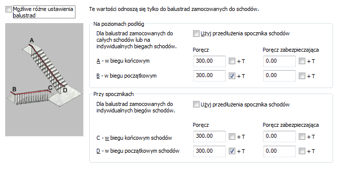

| użyć wartości w oknie dialogowym do podania rozszerzeń na poziomach podłóg. |
usuń zaznaczenie opcji Rozszerzenie spocznika schodów w grupie Na poziomach podłóg. |
| podać długość poręczy i poręczy zabezpieczającej na górze całych schodów |
w polu Na poziomach podłóg, wprowadź wartości opcji: Poręcz i Poręcz zabezpieczająca. Wybierz opcję + T obok wartości, aby dodać długość stopnicy do przedłużenia. |
| podać długość poręczy i poręczy zabezpieczającej na dole całych schodów |
| użyć wartości w oknie dialogowym do podania rozszerzeń na spocznikach. |
usuń zaznaczenie opcji Użyj przedłużenia spocznika schodów w grupie Przy spocznikach. |
| podać długość poręczy i poręczy zabezpieczającej na górze biegu schodów |
w polu Na spocznikach, wprowadź wartości opcji: Poręcz i Poręcz zabezpieczająca. Wybierz opcję + T obok wartości, aby dodać długość stopnicy do przedłużenia. |
| podać długość poręczy i poręczy zabezpieczającej na dole biegu schodów |
