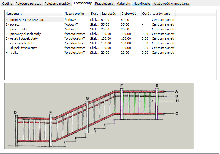

Procedura ta służy do definiowania kształtu komponentów balustrady i szerokości, głębokości oraz obrotu każdego komponentu w każdym stylu balustrady.
Do tworzenia komponentów balustrad można użyć profili z kształtami użytkownika. Profil użytkownika zastępuje komponent na karcie Komponenty w oknie dialogowym Styl balustrad Menedżera stylów.
Domyślnym profilem jest okrągły i prostokątny. Wyświetlany jest każdy profil w bieżącym rysunku.
Głębokość nie jest dostępna dla domyślnego profilu okrągłego.
Obrót nie jest dostępny dla komponentów poręczy lub gdy dla słupków używany jest domyślny profil okrągły
