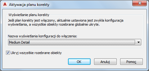

Aby pracować z rysunkami przy użyciu opcji remontu, należy najpierw aktywować tryb remontu.
Zostanie wyświetlone okno dialogowe Aktywacja planu zmian.
Rozebrane obiekty są domyślnie wyłączone. Aby wyświetlić plan z obiektami rozebranymi, kliknij
(Pokaż/Ukryj rozebrane).
