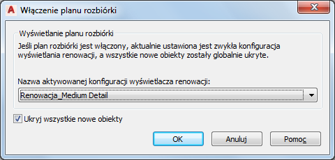

Aby pracować z rysunkami przy użyciu opcji remontu, należy najpierw aktywować tryb remontu.
Zostanie wyświetlone okno dialogowe aktywacji planu rozbiórki. Aby uzyskać dodatkowe informacje o aktywacji
Nowe obiekty są domyślnie wyłączone. Aby wyświetlić plan z nowymi obiektami, kliknij przycisk
(Pokaż/Ukryj nowe).
