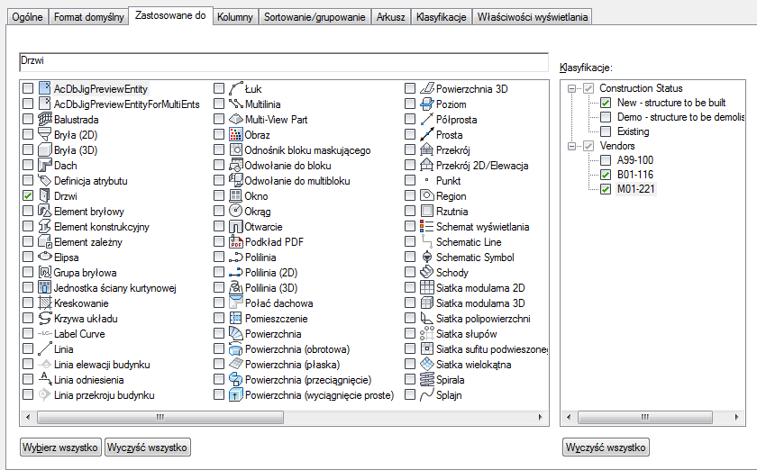

Procedura ta umożliwia określenie kryteriów klasyfikacji, które musi spełniać obiekt, aby został uwzględniony w zestawieniach utworzonych ze stylu tabeli zestawieniowej. Dla jednego typu obiektu można określić więcej niż jedną klasyfikację.
Na przykład, aby zestawić tylko drzwi z klasyfikacją konstrukcji Nowy i dostawcę z preferowaną klasyfikacją, można określić te kryteria w stylu tabeli zestawieniowej. Tylko drzwi, które spełniają obydwa kryteria zostaną uwzględnione w tabeli zestawieniowej.
. Można na przykład wybrać klasyfikację konstrukcji dla opcji Nowy i wybrać 2 preferowanych dostawców. W przypadku obiektów, które zostaną uwzględnione w zestawieniach tego stylu, jego stylu obiektu musi mieć wartość Nowy dla klasyfikacji konstrukcji, a klasyfikacja dla opcji Dostawca musi być jedną z dwóch wybranych wartości dla dostawców.
Określanie wielu kryteriów klasyfikacji w stylu tabeli zestawieniowej
