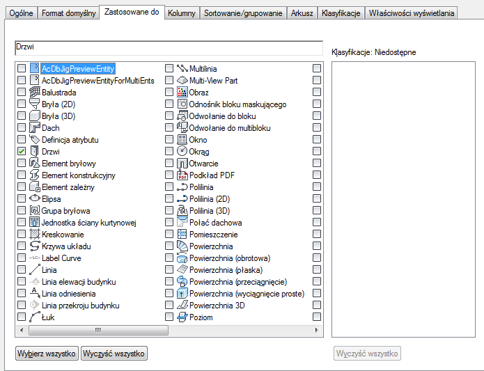

Procedura umożliwia określenie, które obiekty będą śledzone w zestawieniach utworzonych ze stylu tabeli zestawieniowej. Można określić więcej niż jeden typ obiektu. Można na przykład utworzyć styl tabeli zestawieniowej dla okien, który będzie śledził pojedyncze okna i zespoły okien.
Zestawy właściwości muszą mieć możliwość zastosowania do wszystkich typów obiektów określonych w stylu. Na przykład w stylu tabeli zestawieniowej dla okien i zespołów okien, zestaw właściwości stylu zespołów okien nie jest dostępny, ponieważ nie może być stosowany do okien. Oprócz tego ograniczenie liczby typów obiektów w stylu tabeli zestawieniowej poprawia działanie rysunku.
. Zostanie wyświetlony Menedżer stylów z bieżącym rysunkiem rozwiniętym w widoku drzewa.
Można wybierać dowolne obiekty z listy. Obszar nad listą wyświetla obiekty, które zostały wybrane. Po kliknięciu Wybierz wszystko lub Wyczyść wszystkie można dołączyć dowolny obiekt do tego stylu tabeli zestawieniowej.
Prawe okienko zawiera listę wszystkich definicji klasyfikacji stosujących się do każdego z wybranych typów obiektów. Można wybrać wiele klasyfikacji w wielu definicjach klasyfikacji. Jeżeli zostały wybrane klasyfikacje, tabele zestawieniowe w tym stylu mogą zawierać obiekty lub style i definicje wybrane po prawej stronie, pod warunkiem że zostały sklasyfikowane za pomocą wybranych klasyfikacji.
