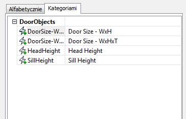

Każda kolumna zawiera wartości dla jednej właściwości w zestawie właściwości. Definicje zestawu właściwości dla określonych właściwości muszą istnieć na rysunku przed utworzeniem dla nich kolumn.

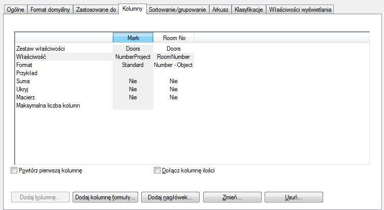

. Zostanie wyświetlony Menedżer stylów z bieżącym rysunkiem rozwiniętym w widoku drzewa.

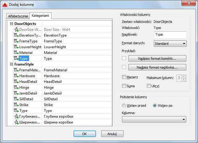

Zostanie otwarty arkusz Dodaj kolumnę.
Właściwości, które zostały już użyte dla innej kolumny są niedostępne na liście właściwości.

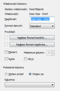

Opis właściwości to domyślna wysokość tekstu la nagłówka kolumny.
Wybrany tutaj format danych ma priorytet, jeżeli nie jest zgodny z formatem określonym dla tej właściwości w definicji zestawu właściwości, a każda formatowana wartość przechowywana w definicji zestawu właściwości jest przekształcana tak, aby była wyświetlana w formacie danych wybranym dla tej kolumny.
| Aby... | Wykonaj następujące czynności... |
| określić format i orientację komórek w tej kolumnie | kliknij opcję Nadpisz format komórki i określ ustawienia formatu, które będą stosowane tylko komórek danych w tej kolumnie. |
| określić format i orientację nagłówka kolumny | kliknij opcję Nadpisz format nagłówka i określ ustawienia formatu, które będą stosowane tylko do komórek danych w tej kolumnie. |
| użyć formatu tabeli dla wartości w kolumnie | wybierz Siatka i wprowadź maksymalną liczbę kolumn używanych do określenia wartości dla wybranej właściwości. |
| określić łączną wartość z wszystkich wartości w tej kolumnie | wybierz opcję Suma. |
| ukryć kolumnę z widoku rysunku | wybierz opcję Ukryj. |
