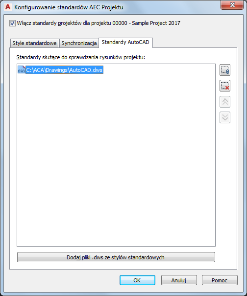

Procedura ta umożliwia ustawienie standardów AutoCAD dla projektu.
Standardy AutoCAD obejmują warstwy AutoCAD, style wymiarowania AutoCAD, style tekstu i rodzaje linii i zawarte są w plikach DWS. Nie można zdefiniować różnych plików DWS dla różnych komponentów; na przykład nie można zdefiniować jednego pliku DWS dla stylów wymiarowania a drugiego dla rodzajów linii. Przetwarzane są wszystkie ustawienia z każdego pliku DWS. Jeśli w różnych plikach DWS występują sprzeczne informacje, używany jest pierwszy plik z listy. W razie potrzeby można zmienić kolejność plików DWS w celu zmiany pierwszeństwa.
Po ustawieniu standardów AutoCAD tworzony jest plik wsadowy kontroli CHX o tej samej nazwie do plik projektu w folderze projektu. Plik CHX zawiera wszystkie rysunku projektu jako rysunku do sprawdzenia, oraz wszystkie określone pliki DWS jako rysunku do ponownego sprawdzenia. W celu sprawdzenia całego projektu można uruchomić ten plik wsadowy lub ręcznie sprawdzić poszczególne rysunki projektu.

Domyślnie nowy plik DWS dołączony jest do końca listy. Oznacza to, że zostanie przetworzony na końcu, a ustawienia z plików DWS znajdujących się wyżej na liście mają pierwszeństwo.
Usunięcie pliku DWS z lity powoduje tylko usunięcie odnośnika tego pliku z projektu. Plik nie jest usuwany z systemu plików.
