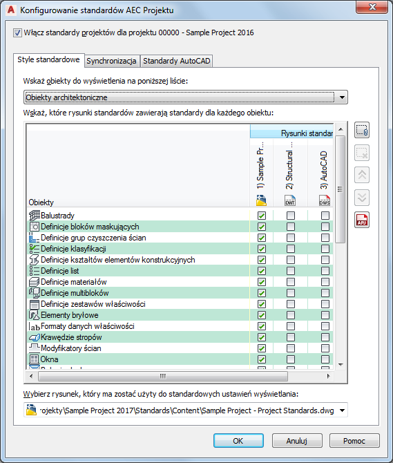

Nowy rysunek stylów dołączony jest to listy rysunków standardów. Kolejność kolumn, od lewej do prawej, definiuje kolejność wyszukiwania i pierwszeństwo podczas synchronizacji. W celu zmiany kolejności rysunków wybierz nazwę rysunku w nagłówku kolumny i kliknij
, aby przesunąć rysunek w górę w kolejności rysunków lub kliknij
, aby przesunąć rysunek w dół w kolejności rysunków.

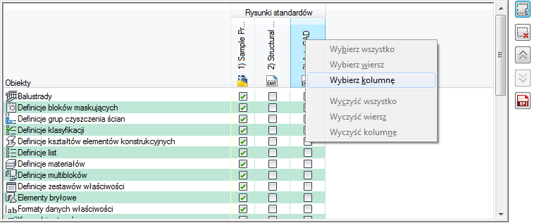

Po dodaniu rysunku stylów do ustawień standardów projektowych wymagane jest zdefiniowanie, dla których typów stylów dany rysunek powinien być standardem. W tym celu należy skojarzyć każdy typ stylu z rysunkiem standardów. Typy stylów wyświetlona są w obszarze Obiekty na karcie stylów standardowych. W tym miejscu można znaleźć wszystkie typy stylów z Menedżera stylów.
Jeśli typ obiektu nie jest skojarzony z rysunkiem standardów, style te nie są kontrolowane przez standardy. Na przykład jeśli rysunek standardów „Standard Styles 1.dwg” nie został skojarzony z typem Style ścian, to nawet jeśli style ścian z tego rysunku standardów istnieją w rysunku projekt, nie będą interpretowane jako „niezestandaryzowane” podczas synchronizacji.
W razie wybrania wielu rysunków standardów dla jednego typu stylu podczas synchronizacji przeszukiwany jest każdy rysunek dla tego typu stylu w kolejności rysunków. Oznacza to, że można rozpowszechnić style standardowe dla typu stylu w różnych projektach. Na przykład można przechowywać style ścian betonowych w rysunku standardów „Wall Styles - Concrete (Imperial)”, a style ścian ceglanych w rysunku „Wall Styles - Brick (Imperial)”.
Usunięcie rysunku standardów z listy powoduje tylko usunięcie odnośnika tego rysunku do projektu. Rysunek nie jest usuwany z systemu plików.
Następnie konieczne jest zdefiniowanie rysunków standardów dla ustawień wyświetlania w projekcie. Do ustawień wyświetlania można przypisać wyłącznie jeden rysunek standardów. Rysunek standardowych ustawień wyświetlania może być jednym już przypisanym jako rysunek standardów stylów.
Jeśli rysunek standardów został dodany do projektu i rysunek znajduje się w folderze projektu, rysunek będzie automatycznie zawierał wstępnie zarejestrowane informacje dodane do wszystkich stylów i ustawień wyświetlania. Jeśli nowy rysunek znajduje się poza folderem projektu i nie został jeszcze zarejestrowany jako nowa wersja, należy go zarejestrować.

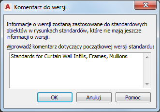

Do danego elementu można dodać komentarz, aby wskazać co zostało zmienione w stylu jako tej wersji.
