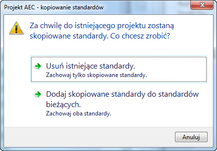

- W oknie dialogowym wyboru projektu wybierz plik projektu (APJ), z którego chcesz skopiować standardy projektowe i kliknij przycisk Otwórz.
- Wybierz ustawienia kopiowania.
| Aby... |
Wykonaj następujące czynności... |
| nadpisać standardy istniejącego projektu skopiowanymi standardami projektowymi |
kliknij opcję usuwania istniejące ustawienia. |
| dodać standardy projektowe z wybranego projektu do istniejących standardów projektowych |
kliknij opcję dołączania skopiowanych ustawień do istniejących ustawień. Istniejące ustawienia niezgodne ze skopiowanymi ustawieniami zostaną zastąpione skopiowanymi ustawieniami.
- Kliknij dwa kolejne przyciski OK.
