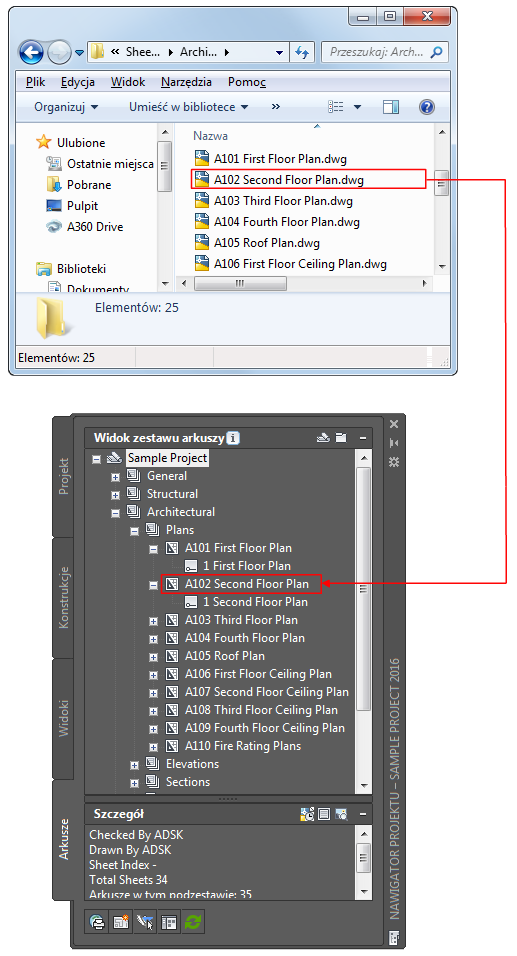

Ta procedura umożliwia utworzenie nowej kategorii w projekcie poprzez przeciągnięcie folderu z Eksploratora Windows do Eksploratora rysunków palety Nawigatora projektu. Powoduje dodanie folderu i jego zawartości do danego projektu.
- Na pasku narzędzi Szybki dostęp kliknij Nawigator projektu
- Przejdź do karty dla typu kategorii, który chcesz utworzyć.
- Jeśli chcesz utworzyć kategorię arkuszy, kliknij zakładkę Arkusze, a następnie kliknij
(Widok eksploratora).
- Włącz Eksploratora Windows i ustaw go obok Nawigatora projektu.
- Wybierz folder w Eksploratorze Windows, z którego ma zostać utworzona kategoria.
- Umieść folder w eksploratorze rysunku wybranej karty Nawigatora projektu:
| Aby... |
Wykonaj następujące czynności... |
| przenieś folder z bieżącej lokalizacji |
przeciągnij folder do wybranej lokalizacji |
| skopiuj folder z jego bieżącej lokalizacji |
naciśnij klawisz Ctrl i przeciągnij folder do wybranej lokalizacji |
Przeciąganie folderu z Eksploratora Windows do Nawigatora projektu
Uwaga: Jeśli folder przeciągany do palety Nawigator projektu zawiera pliki rysunków (DWG), wyświetlony zostanie monit o dodanie każdego z nich jako pliku projektu. Na przykład w przypadku przeciągnięcia folderu do kategorii Elementy w Eksploratorze rysunków, zostanie wyświetlone okno dialogowe z monitem i dodanie każdego pliku DWG w tym folderze jako elementu.
