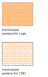

Komponent kreskowania powierzchni używany jest do kreskowania komponentów wyświetlania w widokach modelu 3D, na przekrojach i elewacjach. Kreskowanie przekroju używane jest na powierzchniach przekroju krojonych obiektów lub komponentów.
Wyświetlanie materiału powierzchni kreskowanej na elewacji ściany

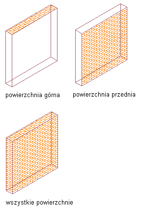

W definicji materiału można zdefiniować powierzchnie obiektu, dla których wyświetlane jest kreskowanie powierzchni. Na przykład, można zdefiniować, że kreskowanie wyświetlane będzie tylko na przedniej i lewej powierzchni obiektu.
Przypisywanie kreskowania do powierzchni ścian
