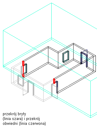

Komponenty przekroju bryły i przekroju obwiedni wyświetlane są tylko na widokach przekrojów na bieżąco. Widoku przekrojów na bieżąco to specjalne widoki przekrojowe trójwymiarowego modelu budynku. Obiekty budynku nie są przetwarzane do obiektów przekroju, ale pozostawiane na przekroju jako osobne obiekty. Zachowują swoje właściwości i komponenty wyświetlania i można je edytować na przekroju. Widoki wyświetlane poza przekrojem na bieżąco zmieniane są na Bryłę przekrojów. Wyświetlane mogą być w formie półprzezroczystej lub z ukrytymi liniami.
| Materiał komponentu | Opis |
| Bryła przekrojów | obiekty lub części obiektów poza przekrojem |
| Obwiednia przekrojów | zarys linii przekrojowej utworzonej przez przekrój |
Widok przekroju na bieżąco z bryłą przekroju (szarą) i obwiednią przekroju (czerwoną)
