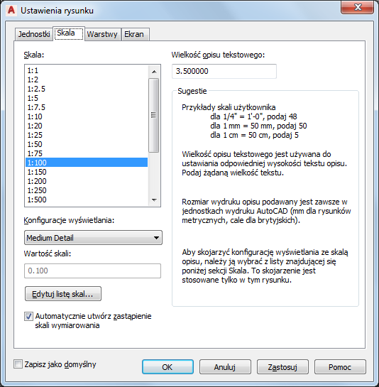

Na karcie Skala istnieją następujące opcje:
Skala opisu określa liczbę jednostek rysunkowych przypadających na jeden cal (w przypadku jednostek calowych) lub jeden milimetr (w przypadku jednostek metrycznych) na wydrukowanym rysunku. W rysunku, którego jednostki domyślne to cale, narysowanym w skali 1/8”=1’-0” (lub 1:96 — osiem ósmych na cal razy dwanaście cali na stopę) 9 stóp na rysunku odpowiada 1 calowi na wydruku. Podobnie, jeśli skala rysunku wynosi 1:200, a jednostkami rysunku są milimetry, to 200 milimetrów na rysunku będzie odzwierciedlone przez jeden milimetr na wydruku.
Opis rozmiaru wydruku pomnożony przez współczynnik skali określa wysokość tekstu opisu na wydruku. Obiekty zależne od skali na rysunku są skalowane automatycznie po wbudowaniu, tak aby uwzględnić jednostki podane na rysunku. Użytkownik może tworzyć własne elementy korzystające z tych ustawień, a zatem odpowiednio skalowane.
Określanie domyślnych opcji skali dla bieżącego rysunku
W polu Wartość skali wyświetlona jest skala opisu używana aktualnie do tej konfiguracji wyświetlania.
Nadpisanie powoduje zastosowanie współczynnika skali do właściwości stylów wymiarów.
Jeśli zaznaczenie opcji Automatycznie utwórz nadpisanie skali wymiaru zostanie usunięte, program nie będzie mógł automatycznie nadpisać bieżącego stylu skalowania wymiaru w rysunku.
Opis rozmiaru wydruku jest zawsze mierzony w milimetrach w przypadku jednostek metrycznych oraz w calach w przypadku jednostek calowych. Opis rozmiaru wydruku pomnożony przez współczynnik skali rysunku określa wysokość tekstu opisu na wydruku.
| Aby... | Wykonaj następujące czynności... |
| zapisać ustawienia skali jako ustawienia domyślne dla nowych rysunków tworzonych od podstaw lub na podstawie szablonów niezawierających informacji dotyczących ustawień rysunku | wybierz Zapisz jako domyślny. Ustawienia na kartach Jednostki i Warstwy są również zapisywane jako ustawienia domyślne. |
| zapisać ustawienia skali tylko dla bieżącego rysunku | wyczyść pole wyboru Zapisz jako domyślny, a następnie kliknij Zastosuj. |
Jeśli zmieniono również jednostki rysunkowe, zostanie wyświetlony monit z prośbą o decyzję, czy istniejące obiekty bieżącego rysunku powinny zostać przeskalowane na nowe jednostki.
