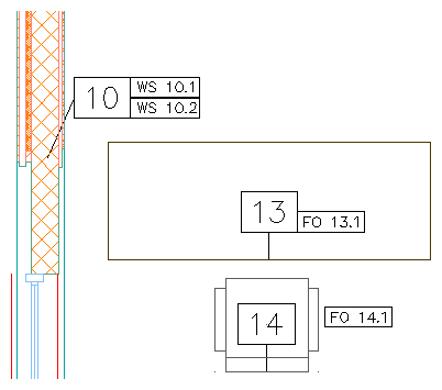

Identyfikatory wykończeń są wyświetlane jako mniejsze identyfikatory obok nadrzędnych identyfikatorów ilości. Wybierz identyfikator wykończenia, aby wyświetlić wszystkie parametry tego materiału na Palecie właściwości.
