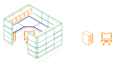

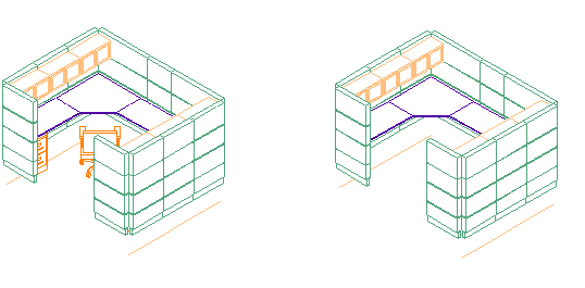

Istnieją 2 podstawowe sposoby tworzenia widoku tylko z wybranymi obiektami:
Izoluj krzesło i szafkę
Ukrywanie krzesła i szafki
