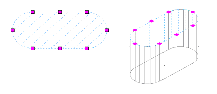

Po przejściu do trybu edycji lokalnej wokół edytowanego obiektu lub komponentu rysowany jest profil tymczasowy.
Profil edycji lokalnej wyciągniętego elementu bryłowego

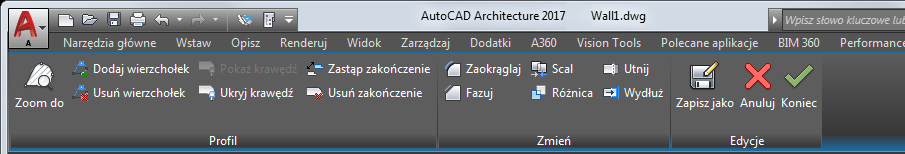

Tryb edycji lokalnej charakteryzują następujące zmiany interfejsu użytkownika:
Karta edycji lokalnej dla zakończeń ścian
