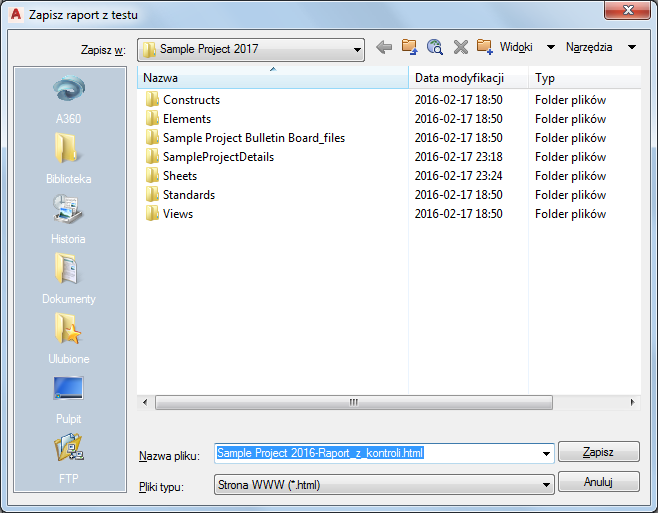

Wynik testowania znajduje się w raporcie testu w formacie HTML lub XML.
. Po zakończeniu testu wyświetlone zostanie okno dialogowe zapisu raportu standardów projektowych.
Raport zapisywany jest w dokumencie HTML lub XML w określonej lokalizacji. Można otworzyć go z Przeglądarki stron WWW lub edytora XML.
Raport udostępnia różne sposoby wyświetlania wyników testu; na przykład można przeglądać wyniki testu wg rysunków, obiektów standardowych lub napotkanych problemów.
