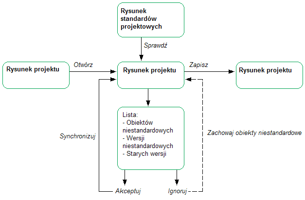

Kiedy projektu lub rysunek projektu jest zsynchronizowany ze standardami, style i ustawiania wyświetlania porównywane są ze standardami projektowymi w celu znalezienia rozbieżności wersji i ich korekcji.
Synchronizacja staje się konieczna w następujących sytuacjach:
W zależności od ustawień synchronizacji nieobowiązujące standardy w rysunkach projektu są aktualizowane automatycznie z najnowszą wersją z rysunków standardów projektowych lub wyświetlane są na liście obiektów wymagających aktualizacji. Istnieje możliwość wybrania poszczególnych obiektów do aktualizacji i ignorowania innych. W przypadku aktualizacji stylu skojarzonym standardem, wybrany styl kopiowany jest z rysunku standardów projektowych do rysunku projektu, nadpisując istniejącą definicję stylu.
Synchronizacja projektu ze standardami
W celu określenia, czy standardowy styl lub ustawienie wyświetlania jest identyczny do odpowiedniego obiektu w rysunku standardów projektowych oznaczane są kolejne wersje stylów i ustawień wyświetlania w projekcie. Informacje o wersji uwzględniają unikalny identyfikator GUID (ang. Global Unique Identifier), datę i godzinę ostatniej modyfikacji, nazwę logowania w systemie Windows pod którą zmodyfikowano element oraz opcjonalny komentarz.
Nowa wersja standardowego stylu lub ustawienia wyświetlania w rysunku projektu tworzona jest po każdorazowej zmianie stylu lub ustawienia wyświetlania w Menedżerze stylów lub Menedżerze wyświetlania i zapisywana.
W rysunku standardów projektowych wymagane jest ręczne utworzenie nowej wersji standardowego stylu lub ustawienia wyświetlania po zmianie stylu lub ustawienia wyświetlania w Menedżerze stylów lub Menedżerze wyświetlania. W rysunkach standardów projektowych przechowywana jest także historia wersji. Historia wersji zostanie użyta do określenia, czy style lub ustawienia wyświetlania w rysunkach projektu są identyczne z wersją w rysunku standardów projektowych, nowszą lub starszą wersją.
Starsza wersja stylu lub ustawienia wyświetlania w rysunku projektu to wersja istniejąca w rysunku standardów projektowych, ale nie jest najnowszą wersją. Nowsza wersja stylu lub ustawienia wyświetlania w rysunku projektu jest stylem lub ustawieniem wyświetlania istniejącym w rysunku standardów projektowych, ale bez odpowiadającej jej wersji w historii wyświetlania.
Specjalny przypadek występuje, gdy standardowy styl lub ustawienie wyświetlania w rysunku standardów nie zawiera informacji o wersji. Może się tak zdarzyć w przypadku usunięcia informacji o wersji. W takim przypadku styl standardowy lub ustawienie wyświetlania nadal uczestniczy w synchronizacji i brana pod uwagę jest „najnowsza wersja” przy porównywaniu wersji obiektu w rysunkach projektu. Podczas synchronizacji nie jest podejmowana próba automatycznego utworzenia identyfikatora GUID wersji ani listy historii. Aby dodać informację o wersji do stylu standardowego lub ustawienia wyświetlania, należy ręcznie zarejestrować wersję obiektu.

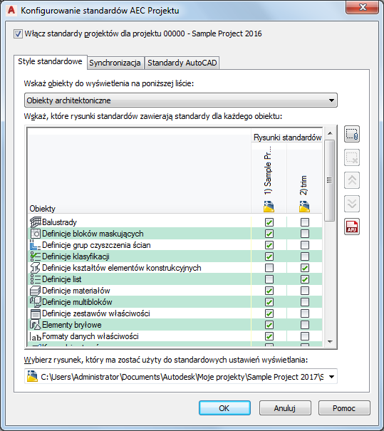

Jeśli dostępnych jest wiele rysunków standardów zawierających takie same style skojarzone z określonym typem stylu, to wystąpienie stylu w pierwszym rysunku standardów używane jest jako styl, z którym zsynchronizowany jest rysunek projektu. Pierwszy rysunek standardu wyświetlany jest po lewej stronie w tabeli konfiguracji standardów. Kolejne rysunku zawierające taki sam styl standardowy są ignorowane.
Kolejność rysunków standardów
