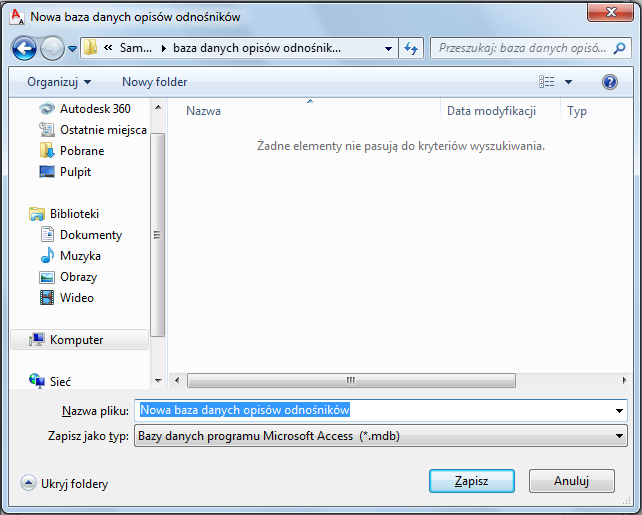

Ta procedura służy do tworzenia pustej bazy danych programu Microsoft
Access ze wszystkimi wymaganymi tabelami i zapytaniami odnośnie zapisywania i odzyskiwania opisów odnośników. Jest to pierwszy etap tworzenia nowej bazy danych opisów odnośników za pomocą Edytora opisów odnośników.

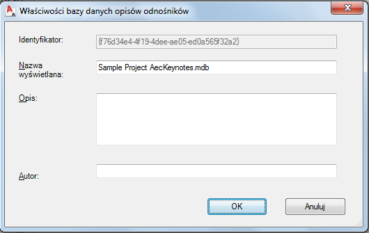

Zostanie wyświetlony Nowa baza danych opisów odnośników w Edytorze opisów odnośników.
Zostanie utworzona pusta baza danych Microsoft Access ze wszystkimi wymaganymi tabelami i zapytaniami odnośnie zapisywania i odzyskiwania opisów odnośników. Nowa baza danych ma unikalny identyfikator globalny pokazany w polu GUID i jest wyświetlana w Edytorze opisów odnośników jako węzeł główny z podaną nazwą.
Możesz teraz rozpocząć zapełnianie bazy danych, używając Edytora opisów odnośników, aby dodawać grupy i pojedyncze opisy odnośników.
