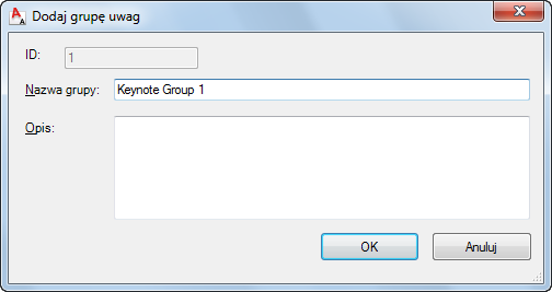

Tej samej procedury można użyć do dodania dowolnej ilości podgrup w grupie.
. Zostanie wyświetlone okno dialogowe Dodaj grupę z polem identyfikatora tylko do odczytu, pokazującym identyfikator bazy danych dla dodawanej grupy.
Zdefiniowana grupa lub podgrupa wyświetlana jest jako nowy węzeł w widoku drzewa hierarchicznego.
