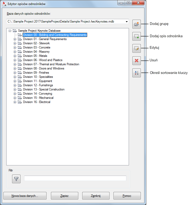

Edytor opisów odnośników jest samodzielną aplikacją, która pozwala tworzyć i modyfikować bazy danych opisów odnośników. Okno dialogowe Edytor opisów odnośników, do którego Można uzyskać dostęp z menu Menedżera CAD, zawiera widok drzewa hierarchicznego aktualnie wybranej bazy danych, które jest wyświetlane jako węzeł główny. W przypadku istniejącej bazy danych można rozwinąć węzeł główny, aby wyświetlić grupy, a następnie rozwinąć węzły grup, aby wyświetlić podgrupy lub indywidualne opisy odnośników. Ewentualnie można wpisać tekst w polu Filtr poniżej widoku drzewa. Po kliknięciu przycisku Filtr, naciśnięciu klawisza Tab lub naciśnięciu klawisza Enter zostaną rozwinięte wszystkie podwęzły węzła, którego nazwa zawiera wpisany tekst.
Jeżeli tworzona jest nowa baza danych, należy dodać węzeł główny za pomocą przycisku Nowa baza danych, a następnie dodać grupy i opisy odnośników za pomocą przycisków po prawej stronie okna dialogowego. Te przyciski (Dodaj grupę, Usuń, Dodaj uwagę, Edytuj i określanie sortowania) są także dostępne z okna dialogowego Wybieranie opisu odnośnika dla baz, do których użytkownik ma uprawnienia zapisu i odczytu.
