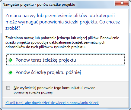

Zostanie wyświetlone okno dialogowe Nawigator projektu — aktualizacja ścieżek projektu.
| Aby... | Wykonaj następujące czynności... |
| zaktualizować teraz wszystkie pliki projektu | kliknij opcję Aktualizuj ścieżkę projektu teraz. |
| zaktualizować później wszystkie pliki projektu | kliknij opcję Aktualizuj ścieżkę projektu później. Jeśli zamkniesz projekt przed ponowieniem ścieżek, pliki rysunków pozostaną w kolejce aktualizacji i przy następnym otwarciu zostaną wyświetlone w oknie dialogowym Kolejka aktualizacji ścieżek projektu. |
