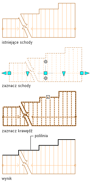

Użyj tej procedury do utworzenia polilinii z krawędzi schodów. Polilinia jest generowana przy spodzie schodów.
W rysunku można zachować kilka przykładowych polilinii i wykorzystać do rzutowania jedną wybraną. W ten sposób można rzutować krawędź schodów, przeprowadzić edycję schodów i następnie wygenerować polilinię, ponownie zmienić schody, wygenerować kolejną polilinię, zmienić schody i wykonać rzutowanie na najlepszą z utworzonych wersji.
Tworzenie polilinii z krawędzi schodów
. Polilinia zostanie utworzona na wysokości spodu schodów wzdłuż całej długości biegu schodów.
