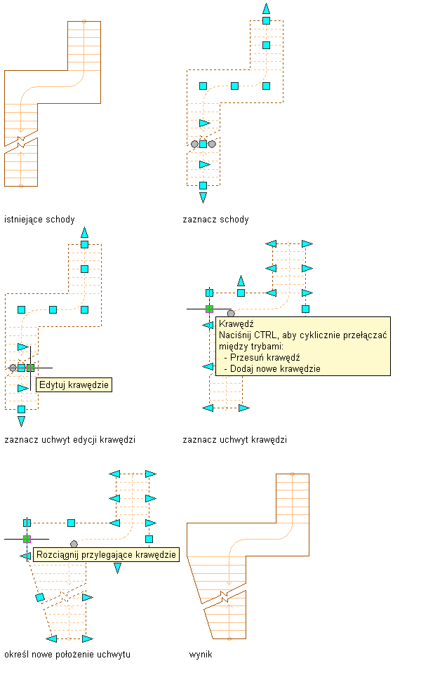

Można ustalić kształt jednej krawędzi biegu schodów, która obejmuje biegi i spoczniki w schodach prostych, w kształcie U, wielospocznikowych lub spiralnych.
Wielkość spocznika trzeba tak ustalić, aby uniknąć zachodzenia na siebie stopnic, gdy krawędź wewnętrzna jest rzutowana na profil, który znajduje się poza obrysem schodów oryginalnych. Wielkość początkowa spocznika jest ustalana na podstawie rzutowania przekątnej spocznika oryginalnego na profil.
Używanie uchwytów do zmiany szerokości spocznika
Wepchnięcie jednej stopnicy na spocznik razem z uchwytami wymusi przedłużenie spocznika w przeciwną stronę. Odciągnięcie jednej stopnicy od spocznika nie ma wpływu na drugi koniec spocznika. Schody zostaną przedłużone w górnej części, aby dostosować się do większego spocznika. Można zmienić długość za pomocą uchwytów górnego i dolnego, umieszczonych na końcu ścieżki schodów.
