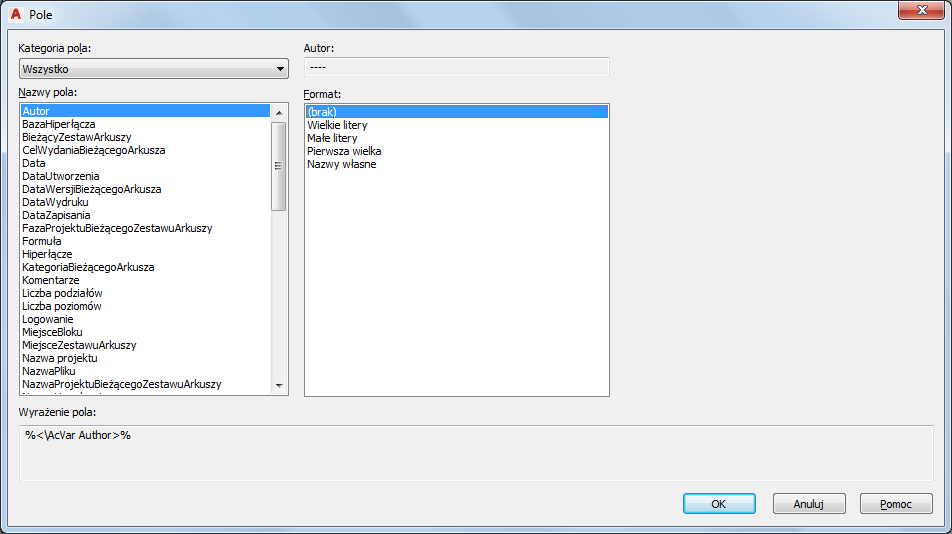

Pola można tworzyć w dowolnym miejscu rysunku. Bezpośrednie wstawienie pola, nie wewnątrz innego elementu, powoduje utworzenie go w postaci elementu tekstu wielowierszowego.
Na przykład, aby wstawić pole danych wydruku, potrzeba określić format danych.
| Aby... | Wykonaj następujące czynności... |
| wstawić pole bezpośrednio | kliknij w miejscu obszaru rysunku, w którym pole ma zostać wstawione. |
| zmienić wysokość pola | w wierszu polecenia wprowadź w (Wysokość) i naciśnij klawisz Enter. Wprowadź nową wysokość i ponownie naciśnij klawisz Enter. Następnie wybierz punkt wstawiania. |
| zmienić orientację kursora przeglądu, | wprowadź w (Wyrównanie) i naciśnij klawisz Enter. Wprowadź kombinację dla żądanej orientacji i naciśnij klawisz Enter. Następnie wybierz punkt wstawiania. |
Pole danych zostało wstawione do rysunku
