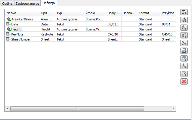

Procedura ta umożliwia wstawienie pola w definicji zestawu właściwości.
Po wstawieniu pola w definicji zestawu właściwości pole pojawi się we właściwościach obiekty lub stylu obiektu z dołączonym zestawem właściwości.

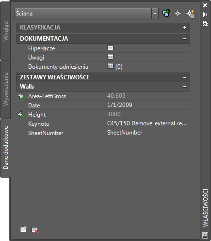

Właściwości ściany z polami opisu odnośnika, datą i numerem arkusza
