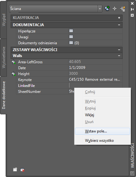

W tym przykładzie wstawimy hiperłącze do innego pliku. Wybór ustawienia Połączone jako kategorii Pola i następnie wybór pliku dla hiperłącza.
