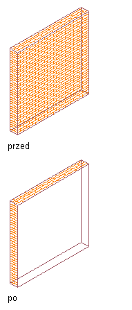

Kreskowanie przedniej powierzchni ściany zostanie ukryte.
