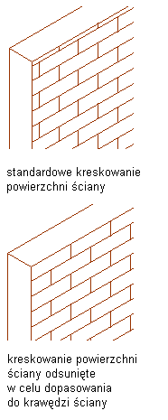

Zmiana odsunięcia kreskowania powierzchni umożliwia dostosowanie wzoru kreskowania osobnych powierzchni do krawędzi powierzchni lub skorygowanie wyświetlania kreskowania.
