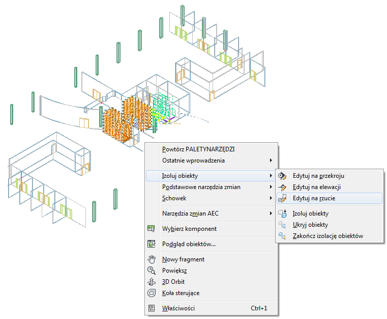

Istnieje możliwość wybrania obiektów na rysunku oraz ich wyświetlenia i edycji w tymczasowym widoku - przekroju, widoku elewacji lub widoku w planie. Podczas edycji LUW zostanie wyrównane względem widoku tymczasowego.
Jeżeli na przykład pracujesz nad projektem, w którym ściana jest pod kątem i chcesz dodać modyfikator bryły w widoku elewacji, możesz przełączyć do elewacji tymczasowej, dodać szczegół i zakończyć działanie elewacji. Zostanie przywrócony poprzedni widok i w tym momencie należy zapisać zmiany. Można go także użyć, aby zobaczyć zakończenia otworów w ścianie w tymczasowym widoku przekroju lub dodać linię przekroju przez obiekty pod kątem.
