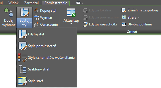

Po wybraniu obiektu, karta kontekstowa umożliwia dostęp do poleceń edycji stylu obiektu.
Edycja stylu wybranego obiektu
. Wyświetlone zostają właściwości stylu wybranego obiektu. Jeżeli jest to konieczne, można dokonać ich edycji.
Wstążka umożliwia również dostęp do innych stylów tego samego rodzaju.
Edycja innych stylów tego samego rodzaju
. Powoduje to otwarcie Menedżera stylów dla wyświetlonego typu obiektu, na przykład jedynie style ścian lub style drzwi. Jeżeli jest to konieczne, można dokonać ich edycji.
W zależności od wybranego obiektu, użytkownik ma dostęp nie tylko do stylów tego obiektu, ale również stylów obiektów stanowiących obiekty drugorzędne. Na przykład, po wybraniu pomieszczenia, użytkownik uzyskuje dostęp do stylów pomieszczeń, stylów stref, szablonów stref oraz stylów schematów wyświetlania.
Dostęp do typów stylów drugorzędnych ze wstążki
, a następnie wybierz żądany typ stylu.
