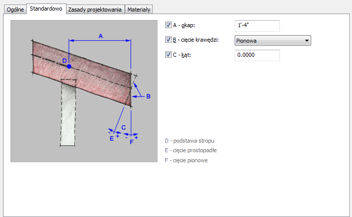

Procedura ta służy do określania domyślnych właściwości głębokości nadwieszenia, cięcia krawędzi i kąta nachylenia krawędzi stropu lub połaci dachowej przy użyciu stylu tej krawędzi.
| jeśli zaznaczony obiekt to... | Wykonaj następujące czynności... |
| strop | kliknij kolejno ![]() ![]() . |
| połać dachowa | kliknij kolejno![]() ![]() . |
| Aby... | Wykonaj następujące czynności... |
| określić wartość nadwieszenia stropu lub połaci dachowej, | wpisz wartość parametru Nadwieszenie. |

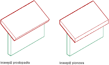

| określić orientację cięcia krawędzi, | wybierz jedną z opcji ustawienia Cięcie krawędzi:
| określić wartość kąta nachylenia stropu, | wpisz wartość parametru Kąt. Wartość dodatnia powoduje odsunięcie dolnego końca krawędzi na zewnątrz, a wartość ujemna — jego przysunięcie do wewnątrz. |
Ustawianie prostopadłego i pionowego odcięcia krawędzi
