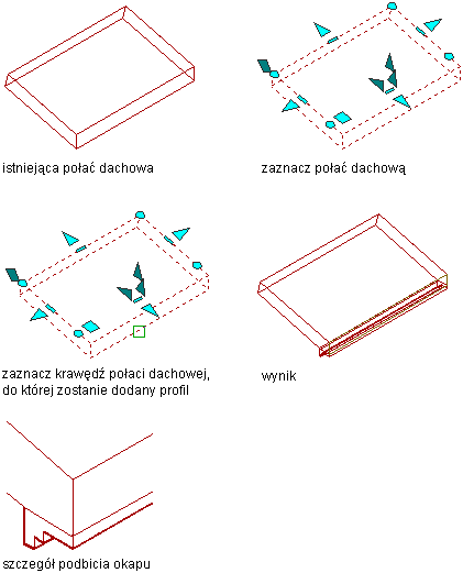

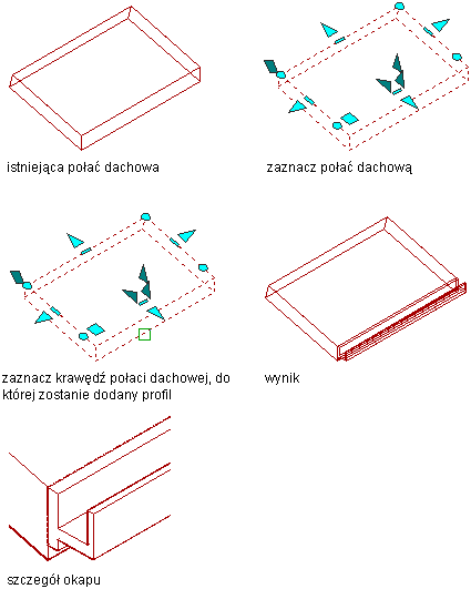

Dodawanie profilu w roli okapu
Dodawanie profilu w roli podbicia okapu
Definicja profilu.
