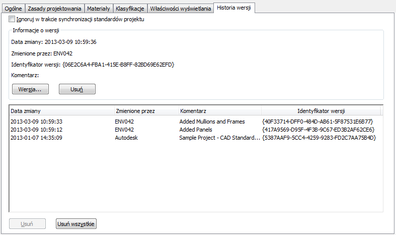

Każdy styl w rysunku standardów projektowych ma historię wersji. W historii wersji wyświetlany jest unikalny identyfikator wersji, data i godzina modyfikacji, nazwa użytkownika oraz dodatkowe komentarze wprowadzone przez użytkownika.
Historię można edytować poprzez selektywne usuwanie poszczególnych wersji lub usuwanie wszystkich wersji. Nie można usunąć bieżącej wersji.
W celu jednorazowego usunięcia wszystkich kliknij przycisk Usuń wszystko.
