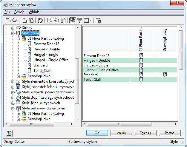

Menedżer stylów umożliwia uzyskiwanie dostępu, edycję, synchronizację, kopiowanie i aktualizację stylów standardowych.
Standardowe style projektowe w Menedżerze stylów

Style standardowe wyświetlane są w Menedżerze stylów. W zależności od ich stanu w odniesieniu do standardów projektowych dostępnych jest wiele różnych ikon umożliwiających ich rozróżnienie.
