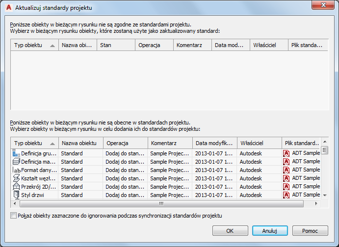

Istnieje możliwość dodania niezestandaryzowanych stylów z bieżącego rysunku projektu do standardów projektowych. Można tego dokonać przykładowo po utworzeniu złożonego stylu w rysunku projektu i zamiaru uwzględnienia tego w standardach.
Aby w ten sposób dodać styl do standardów projektowych oprócz skopiowania stylu do rysunku standardów konieczne jest sprawdzenie, czy dany typ stylu został wybrany dla tego rysunku standardów w konfiguracji projektu. W przeciwnym razie nie będzie on używany jako standard. Na przykład kopiując styl ścian z rysunku projektu do rysunku standardów „Standards 1.dwg”, konieczne jest upewnienie się, że w konfiguracji projektu typ stylu ścian został wybrany dla rysunku „Standards 1.dwg”.
Po skopiowaniu stylu do standardów projektowych wymagana jest synchronizacja projektu w celu zastosowania nowego stylu.
. W tym miejscu można wybrać wiele stylów, typ stylu, kategorię stylów lub cały bieżący rysunek.
Nowe ustawienie wyświetlone zostanie w dolnym panelu, w którym wyświetlane są style i ustawienia wyświetlania w rysunku projektu, które nie występują w standardach projektowych.
W takiej sytuacji niezestandaryzowany styl pozostaje w rysunku projektu i nie jest wprowadzany do standardów.
W takiej sytuacji niezestandaryzowany styl nie będzie ponownie wyświetlany podczas kolejnych aktualizacji, chyba że zostanie zaznaczona opcja Pokaż obiekty zaznaczone do ignorowania podczas synchronizacji standardów projektu lub zostanie usunięty znacznik Ignoruj ze stylu w Menedżerze stylów.
