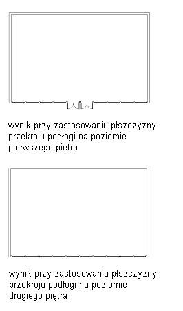

Na przykład, jeśli utworzono widok pierwszej kondygnacji, ale konieczne jest wyświetlenie rzutu drugiej kondygnacji, wybierz 2.
Na przykład, aby wyświetlić drugi poziom z płaszczyzną przekroju na wysokości 1,4 metra, wprowadź 1,4.
Zakres wyświetlania zostanie dopasowany w taki sposób, by obejmował wysokość wybranego poziomu.
Załóżmy, że mamy budynek trzykondygnacyjny, a każda kondygnacja ma wysokość 2,75 m. Utworzono widok pierwszej kondygnacji, ale chcemy wyświetlić drugą kondygnację przeciętą na wysokości 1,4 metra. W oknie dialogowym Płaszczyzna przekroju należy w takim przypadku wprowadzić 2 jako numer poziomu oraz 1.4 jako wysokość płaszczyzny przekroju nad poziomem. Po kliknięciu przycisku OK zakres wyświetlania widoku będzie teraz obejmował drugą kondygnację. Poniżej wymieniono wartości wprowadzane na karcie Płaszczyzna tnąca konfiguracji wyświetlania:
