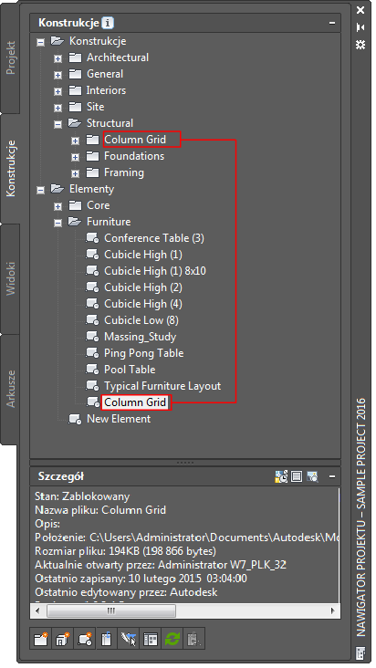

- Na pasku narzędzi Szybki dostęp kliknij Nawigator projektu
- Na karcie Konstrukcje zlokalizuj konstrukcję do konwersji na element i przeciągnij ją do kategorii Elementy lub jej podkategorii.
Uwaga: Jeżeli element ma zostać z powrotem przekonwertowany na konstrukcję, przeciągnij element do kategorii Konstrukcje.
- Określ właściwości elementu.
Zostanie wyświetlone okno dialogowe Nawigator projektu — aktualizacja ścieżek projektu.
