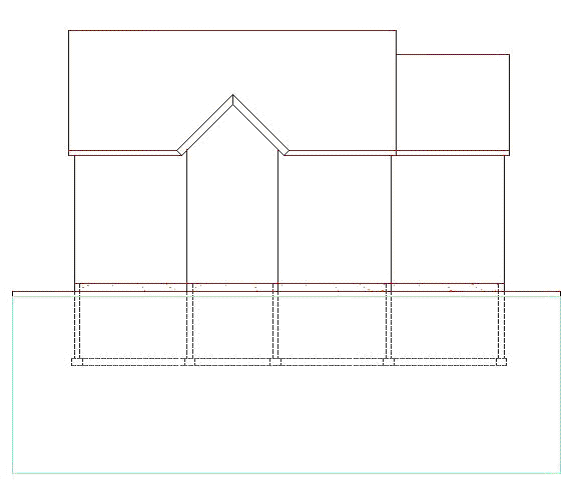

Procedura ta służy do sterowania, czy ukryte linie materiału powinny być wyświetlane na przekroju lub elewacji.
Można to zrobić na przykład, aby wyświetlać betonowe ściany i fundamenty ukryte przez grunt lub inne ściany. Innym częstym przypadkiem jest wyświetlanie elementów strukturalnych znajdujących się za ścianami.
Wyświetlanie ukrytych ścian fundamentowych
. Zostanie wyświetlony Menedżer stylów z bieżącym rysunkiem rozwiniętym w widoku drzewa.
Aktualna reprezentacja wyświetlania zaznaczona jest pogrubieniem.
